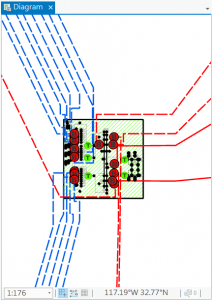

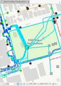

Er zijn twee manieren om een utility-netwerk weer te geven. De bekendste en meest gebruikte representatie is de geografische weergave, waarbij de assets op een locatie liggen in de kaart, conform de werkelijkheid. Helaas is dit niet helemaal de waarheid, want voor een elektrisch netwerk in stedelijk gebied zie je dat meerdere kabels in dezelfde geul uitschalig getekend worden. Een andere representatie is daarom een schematische weergave, waarbij vaak concessies worden gedaan over de ligging van assets, en wel rekening gehouden wordt welke assets relevant zijn voor de betreffende schemakaart.
Afb. Geografische weergave                          Afb. Schematische weergave

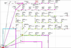

Schematische kaarten zijn van groot belang in de operatie. Collega’s van bedrijfsvoering zijn gewend het netwerk, verbindingen en schakelingen te beoordelen in een dergelijke diagramvorm. Operationele systemen als SCADA of DMS werken standaard met vergelijkbare schematische weergaven om de realtime situatie in het net te monitoren.
Afb. Deel van een E-netwerk als schemakaart

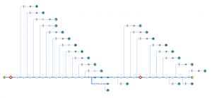

Afb. voorbeeld diagram van afsluitersectie met aansluitingen
