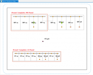

Een Preset Template werkt iets anders en heeft ook een andere functie. Hiermee kunnen uitstekend stations met hun volledige lay-out, of delen daarvan, zoals een installatie(deel) in een keer worden opgevoerd. Er wordt als het ware een bibliotheek van ‘station samenstellingsblokken’ opgebouwd voor herhaald gebruik.
Twee Preset Templates: respectievelijk voor een MS-installatie en voor een LS-installatie.

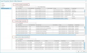

Esri heeft in de ArcGIS Utility Network Management-extensie een connectiviteitsmodel gecreëerd, om netwerk topologie te ondersteunen. Naast de traditionele expliciete of geometrische connectiviteit kan nu ook impliciete connectiviteit worden toegepast. Dit resulteert in netlogica over niet geometrisch verbonden assets.
In onderstaande figuur zijn de drie type connectiviteitsregels als properties zichtbaar van het utility-netwerk-datatype.
Wat nieuw is, is dat ook alle snapping-regels werken volgens het onderliggend connectiviteitsmodel. Waardoor de gebruiker geen verkeerde componenten of leidingen aan elkaar kan aansluiten.
