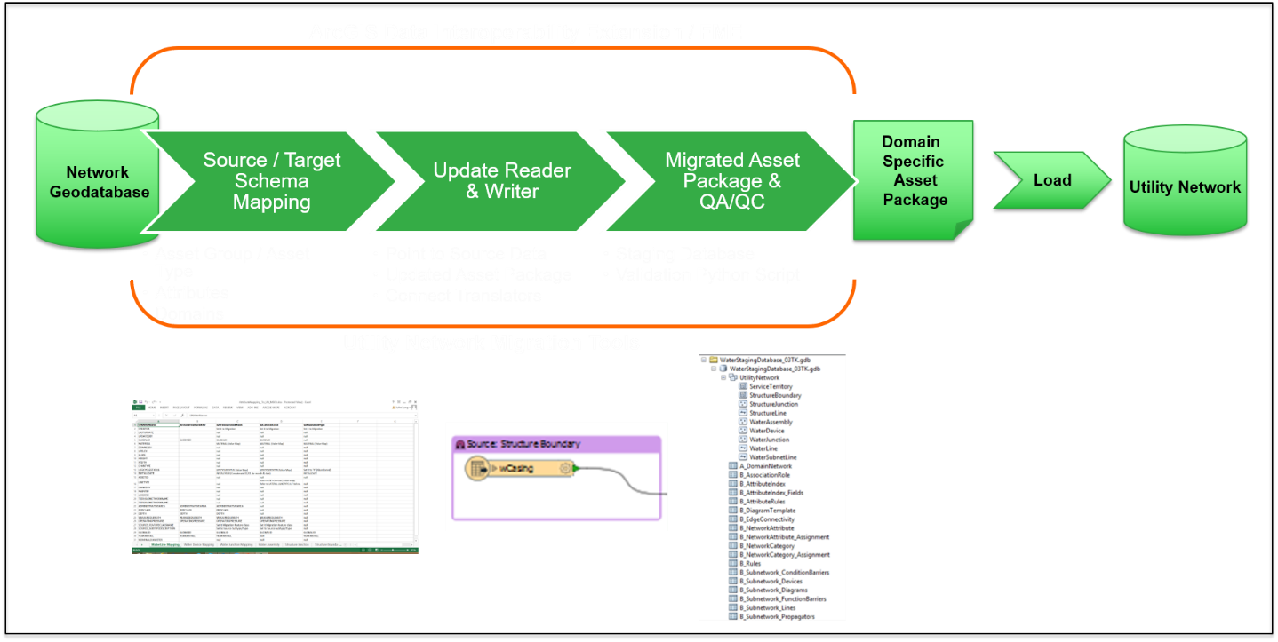

Om uiteindelijk een migratie van een bestaande (op Esri-gebaseerde of non-Esri-)dataset naar een Utility Network Management -extensiedatamodel te bewerkstelligen is een best practice beschikbaar. Deze best practice bestaat uit een aantal stappen, afgebeeld in volgend diagram:
Vanuit een bron-geodatabase wordt door middel van een Schema Mapping (Excel-werkboek) en een FME Workbench data conform het nieuwe datamodel en Utility Network Management-regels en andere stamdata in een Asset Package gelezen. Dit Asset Package wordt vervolgens met een standaard importfunctie geladen in een omgeving. Er zijn voorbeeld Schema Mappings en FME Workbenches voor de diverse domeinen (elektriciteit, gas en water). Deze voorbeelden gaan uit van de bij de extensie meegeleverde sample database modellen. Ze zijn een goed uitgangspunt om een nieuwe ‘mapping’ op te zetten voor andere bronmodellen.
Esri Nederland maakt al gebruik van deze best practice in Utility Network Management-extensie in een Proof of Concept-werkpakket om bestaande netwerken om te zetten naar netwerken in de extensie.
