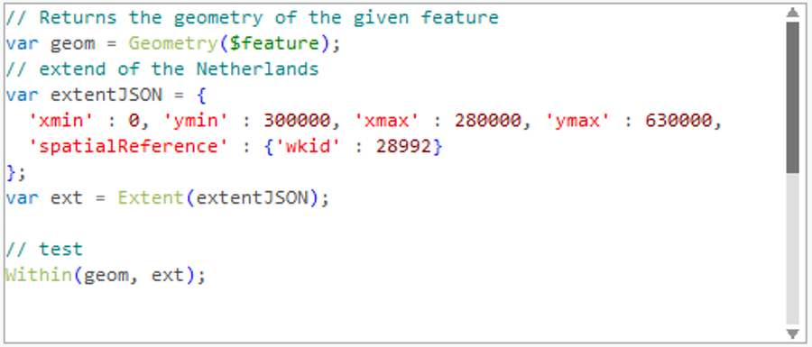

Arcade is te vergelijken met een spreadsheet-berekening. Je neemt een waarde, daar gaat een expressie overheen en er komt een resultaat uit. We hebben sinds de introductie al meerdere mooie visualisaties gezien binnen het gehele ArcGIS-platform. Arcade is veelzijdig, daarom ga ik in deze blog in op hoe we Arcade in ArcGIS Pro kunnen inzetten om de gebruikte data te ‘verrijken / anders te gebruiken’ en consistent te houden.
De meeste GIS-gebruikers kennen het volgende scenario wel: in een feature class 2 staan kolommen (bijvoorbeeld straatnaam en huisnummer) en deze kolommen wil je samenvoegen om bijvoorbeeld te tonen in een label. In zo’n geval zijn we gewend om een extra veld op te nemen in de featureclass en deze te vullen via de fieldcalculator. Dankzij Arcade hoeft dit niet meer. Arcade kan, ter plekke, in het geheugen een veld aanmaken en vullen, zonder dat de data of het extra veld worden opgeslagen in de database.
