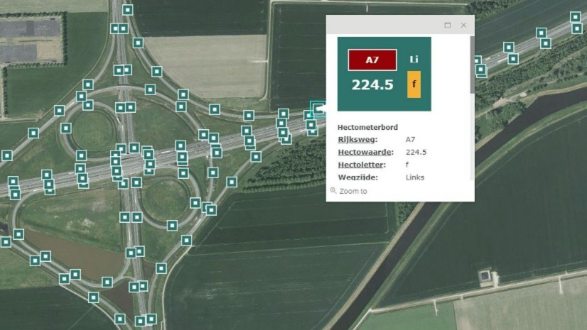

Arcade bevat veel datum-, geometrische en wiskundige functies om berekeningen uit te voeren op basis van de geometrie of de attributen die erbij horen. Om deze functies ‘in het wild’ te zien, hebben de developers van Esri Nederland voorbeelden verzameld die in ArcGIS Online zijn te gebruiken.
