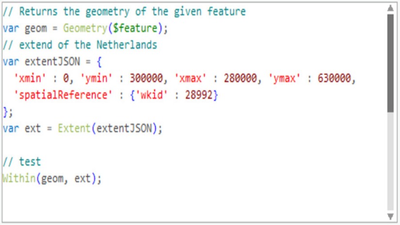

Op de Esri GIS Tech is het al voorbij gekomen; het aanpassen van kleuren in de pop-up met behulp van de expressietaal Arcade. Dit is één van de methoden die is toegepast om de pop-up van de hectometerborden zo realistisch mogelijk te maken. De Arcade-expressies zijn toegevoegd in de HTML-code van de pop-up. Door het combineren van de opmaak (HTML) met expressies (Arcade) wordt de opmaak dynamisch aangepast, wat extra mogelijkheden biedt.
Een voorbeeld is het aanpassen van kleur van A-weg of N-weg in het hectometerbord. Om welk type weg het gaat, staat aangegeven in een veld in de service. Op basis van dit veld kan je een Arcade-expressie maken die voor beide opties een hexademicale waarde teruggeeft die de kleur aangeeft. Als vervolgens deze expressie wordt verwerkt in de HTML-code van de pop-up zorgt dit ervoor dat de achtergrondkleur afhankelijk wordt van een veld-waarde.
