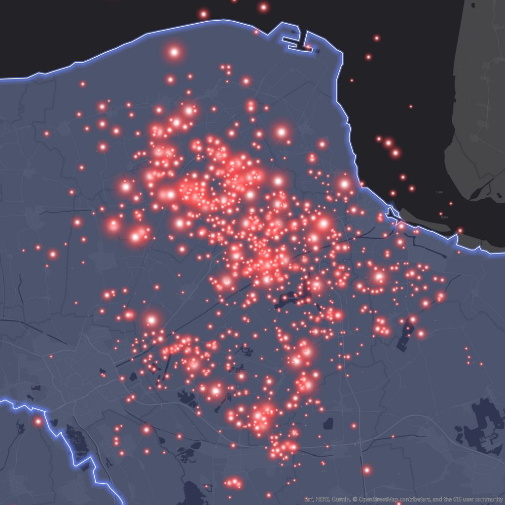

Behalve deze stijlen kan je ook andere stijlen gebruiken bij het visualiseren van je kaart. Deze stijlen kan je downloaden en toevoegen, bijvoorbeeld de Esri Styles. Een voorbeeld van deze stijl is de ‘Firefly’, hieronder zichtbaar. Op deze kaart zijn de aardbevingen die de afgelopen jaar plaatsvonden zichtbaar, waar de grootte van het punt de sterkte van de magnitude aanduidt.
Aardbevingen in en rondom provincie Groningen, 1986-2018. Bron data: RUG Open Data.
