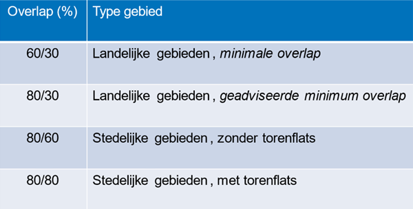

Als tweede de overlap tussen de images. De minimum overlap tussen de images in de strook is 60% en voor de overlap tussen de stroken 20%. Dit is voldoende om een True Orthofoto te maken. Maar met 60% overlap is in stedelijke gebieden voor ongeveer 84% van de pixels een waarde te bepalen. Er is verder geen controle op de berekende waarden, omdat elke pixel maar in twee stereofoto’s zichtbaar is. Meer overlap heeft dus de voorkeur. Om goede resultaten te behalen, is het nodig dat elke berekende pixel in vijf of meer foto’s te zien is. De verhouding 80/20%, in de strook/tussen de stroken, geeft deze benodigde vijf waarnemingen. Dan kan zo’n 94% van de pixels in stedelijk gebied berekend worden. Dit wordt als minimum gezien voor bruikbare True Orthofoto’s. Voor stedelijke gebieden is het aan te raden om 80/50% als minimum te hanteren. Echter maakt dit de inwinning ook ruim twee keer zo intensief doordat er meer stroken moeten worden gevlogen. Dit biedt voor vrijwel elke pixel de mogelijkheid om een betrouwbare waarde te berekenen. Bij veel hoge gebouwen is het mogelijk nodig om de overlap te verhogen naar 80/80%.
overlap per type gebied voor True Ortho en 3D-mesh

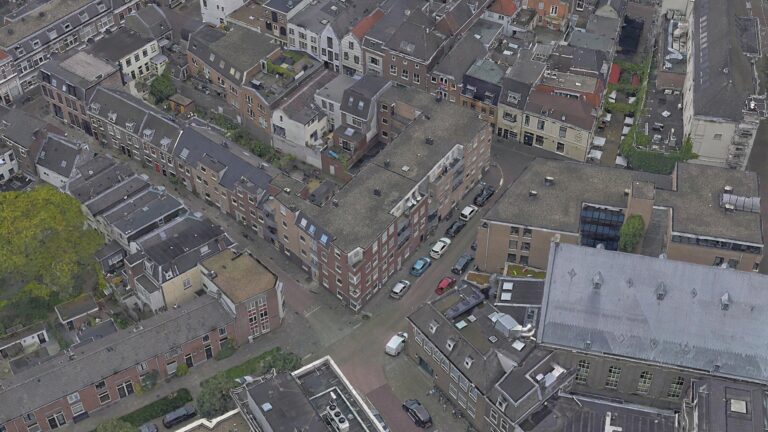

Een 3D-mesh is een fotorealistische weergave van de bebouwde omgeving op schaal in 3D. Rechte randen, geometrische nauwkeurigheid en fotoconsistente textuur zorgen voor een waarheidsgetrouwe weergave van het oppervlaktemodel, vanuit elke hoek bekeken.

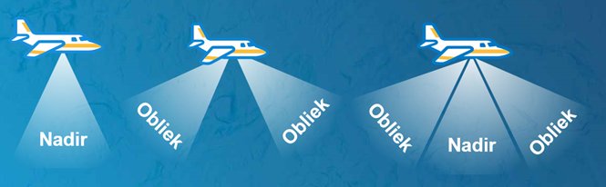

Gelijktijdige inwinning obliek- en nadir-foto’s
De criteria voor inwinning van luchtfoto’s om een 3D-mesh te produceren zijn grotendeels vergelijkbaar met de criteria voor een True Orthofoto. Een groot verschil is dat het voor de 3D-mesh vereist is dat er een obliek-camera gebruikt wordt om obliek-foto’s te verkrijgen. Dit komt neer op vijf keer zoveel opnamen als voor de inwinning voor een True Orthoproject. Bij elke nadir-opname wordt in de vier windstreken ook een obliek-foto opgenomen. De obliek-foto’s worden meestal onder een hoek van 45 graden genomen. Omdat deze obliek-foto’s onder een hoek genomen worden, is de overlap en de mate van detail anders te bepalen dan bij de nadir-stereofoto’s. Hiervan zijn verschillende implementaties door camerafabrikanten. Variërend van dezelfde overlap bij obliek als nadir, tot een groot verschil hierbij. Het minimum is dat deze obliek-foto’s 20% overlap hebben in opvolgende richting en tussen de stroken. Het is wenselijk dat dit gelijk is aan de overlap bij de nadir-stereofoto’s. De AT-verwerking moet op alle foto’s (nadir en obliek) worden toegepast met beschreven vereisten als bij de True Ortho.
