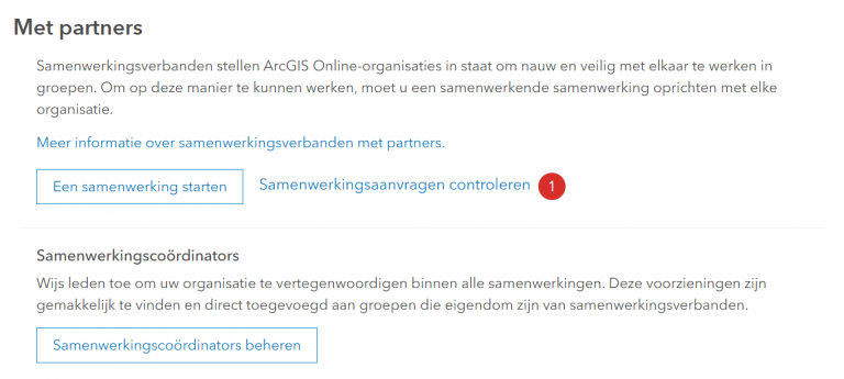

Een Partnered Collaboration kunt u opzetten tussen uw eigen ArcGIS Online portaal en dat van een vertrouwde organisatie. Dit kan ingesteld worden door een gebruiker die de rechten heeft om samenwerkingen te beheren. Dit is meestal een beheerder van uw ArcGIS Online portaal. Het starten van een Partnered Collaboration kan via Organisatie > Instellingen > Samenwerkingen > Met partners.

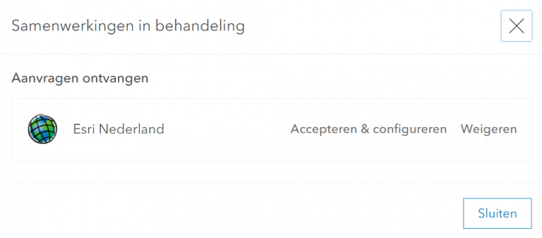

Wanneer u een samenwerking start wordt de beheerder van de partnerorganisatie hiervan op de hoogte gebracht via de mail. Daarnaast komt in de instellingen de mogelijkheid naar voren om samenwerkingsaanvragen te beheren.
Samenwerking accepteren

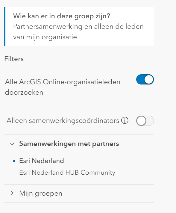

Wanneer een samenwerking is opgezet tussen twee portalen bent u flexibeler in het toewijzen van leden aan een groepBij het toevoegen van gebruikers krijgt u eerst, zoals u gewend bent, een overzicht van de leden van uw eigen organisatie. Als u aangeeft dat u buiten uw eigen organisatie wilt zoeken, krijgt u de gekoppelde samenwerkingscoördinatoren te zien. Deze optie kunt u uitzetten om overige ArcGIS Online gebruikers weer te geven. Het is mogelijk om specifiek de gebruikers uit een partnerorganisatie weer te geven. U kunt deze gebruikers niet rechtstreeks toevoegen aan uw groep. Zij moeten het lidmaatschap eerst accepteren, zoals ook het geval is bij groepen zonder Partnered Collaboration. Wanneer een collaboration coordinator van de partnerorganisatie beheerder is van de groep, kan deze wel gebruikers rechtstreeks toevoegen. Het toekennen van de juiste rechten aan de juiste personen kan hierdoor beter ingericht worden.
