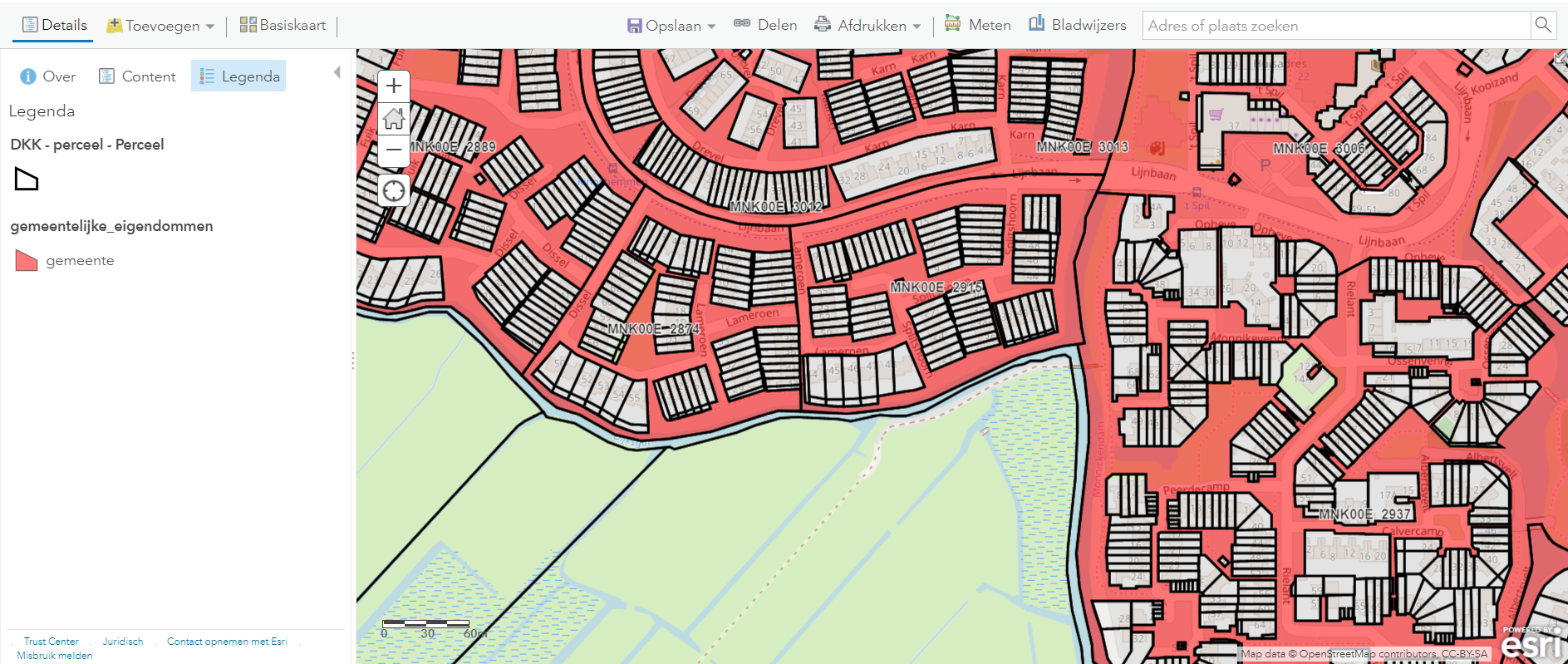

BRK
Hoewel BRK een openbaar register is, is het niet toegestaan om eigendommen van grote groepen eigenaren te openbaren. Bij een aantal processen is het echt nodig de eigenaar van een kadastraal perceel te weten om die te kunnen aanschrijven of te benaderen. Bij een groot aantal andere processen in de gemeente is het echter niet nodig exact te weten wie de eigenaar is. Bijvoorbeeld bij processen waar het voldoende is te weten waar de bevoegdheid van de gemeente ophoudt. Het is voor die processen niet nodig om de complete BRK met alle eigenaren te hebben. Dat was tot nu toe wel gebruikelijk in de gemeente omdat die gegevens er toch waren maar voor veel processen is de naam van de eigenaar niet van belang. Dat het wel of niet van de gemeente is, is voldoende. Soms zijn ook nog eigendommen van de woningcorporatie, waterschap of provincie ook nog nuttig maar ook dan is het nog steeds niet nodig de naam van de alle particuliere eigenaren te weten. Een kaart met onderscheid tussen particulier en publiekrechtelijk bezit is voor deze toepassingen voldoende. Dit is dan niet herleidbaar tot een persoon en daarmee anoniem en dus eenvoudig te delen en geheel AVG-proof.
Soms is zelfs alleen de DKK (Digitale Kadastrale Kaart) voldoende dan weet je waar de grens loopt, meer niet. Het Kadaster deelt dit dan ook als open data. Soms kan het resultaat van een analyse voldoende zijn. Bijvoorbeeld een kaart waarop te zien welke percelen betrokken zijn bij een WOZ-object als controle op de kwaliteit van de WOZ. Zeker als de gemeente de belastingen heeft uitbesteed aan een samenwerkingsverband is een dergelijke analyse nuttig voor de controle op volledigheid. Dit zijn allemaal voorbeelden waarbij de BRK gebruikt is om een AVG-proof kaart te maken die prima meerdere taken van de gemeente kan ondersteunen. Je houdt op die manier een beperkte groep gebruikers over die echt de daadwerkelijke eigenaar nodig heeft voor haar proces. Door deze “gevoelige”  data alleen te delen met deze beperkte groep houd je het gebruik beperkt en daarmee de risico op privacy schending laag.

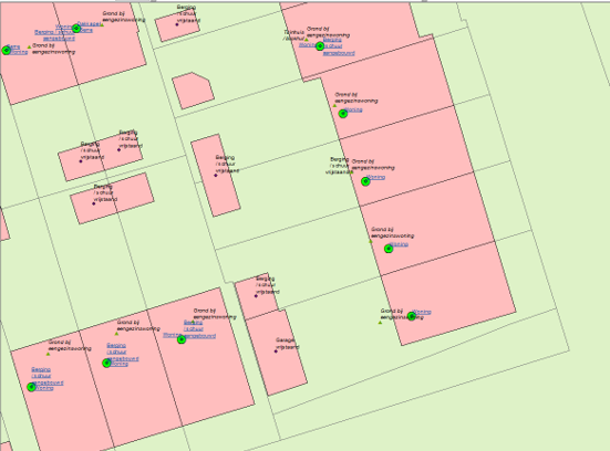

WOZ
In de WOZ worden naast deelobjecten, waar de WOZ-objecten uit bestaan, zoals carport, dakkapel, grond, ook de eigenaren en gebruikers geregistreerd. Dat laatste is privacygevoelig, het is immers terug te voeren op een natuurlijk persoon.
In de WOZ staat verder het daadwerkelijk gebruik van een verblijfsobject en dat is vaak veel nuttiger dan het verleende gebruik zoals dat in de BAG is geregistreerd. Ook dat is niet privacy gevoelig omdat het over het object gaat. Het is dan tenminste duidelijk of het bijvoorbeeld een hotel, café of een hobbyruimte is. Naast het huidig gebruik is ook de typering van het huis nuttig voor andere processen zoals vrijstaande woning, hoekhuis, appartement, tussenwoning etc een nuttig gegeven. Voor de BAG en de BGT is het nuttig ook de deelobjecten van de WOZ te kunnen zien en te vertalen naar daadwerkelijke topografische objecten zoals carport, schuur, bijgebouw, tuinhuis etc. Door dit soort informatie te koppelen aan de BAG en de BGT-registratie worden ze alle drie beter afgestemd op de werkelijkheid. Op die manier zijn we beter in staat een betrouwbare digitale tweeling van de werkelijkheid op te bouwen. Ook dit is geheel AVG-proof om dat we niet willen weten wie de eigenaar of de gebruiker is maar alleen de informatie over de deelobjecten willen weten. Probleem hierbij is dat er vaak geen afspraken zijn gemaakt tussen het samenwerkingsverband en de gemeente over uitwisseling van gegevens. De taak is wel uitbesteed maar zonder duidelijke afspraken over de uitwisseling van object en subject-gegevens. De LV WOZ biedt hierin ook geen uitkomst omdat die geen informatie over de deelobjecten bevat dus geen toegevoegde waarde heeft voor de meeste gemeentelijke processen. De gemeente zal dus individueel met de uitvoerder van de WOZ afspraken moeten maken om de objectgegevens regelmatig (of beter via webservices) te kunnen ontvangen. Geheel ongevoelig voor de AVG maar wel vaak een probleem om geregeld te krijgen. Door te focussen op puur de object en deelobject gegevens is meer mogelijk voor veel gemeentelijke processen.

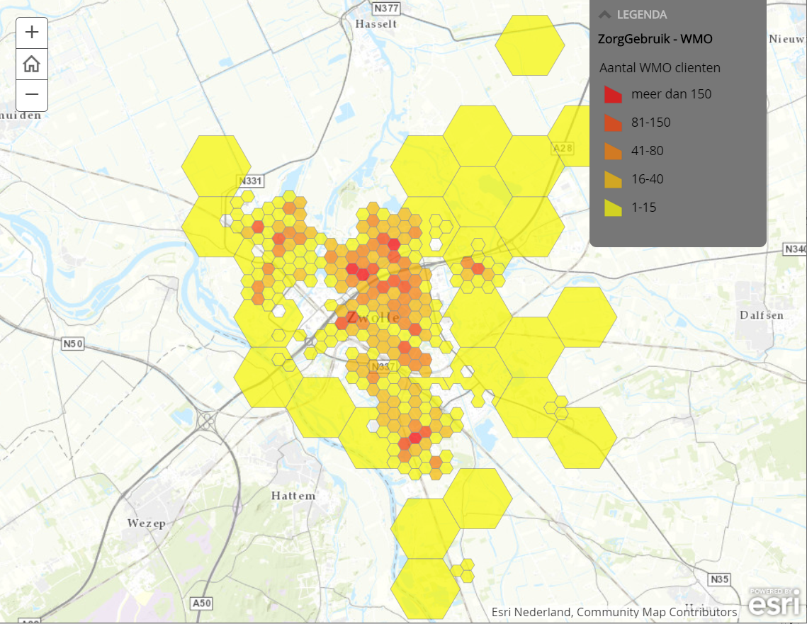

BRP
De meest lastige is natuurlijk de GBA of Basisregistratie personen, omdat daar echt alles in staat en met name het BSN-nummer aanleiding is voor privacy risico’s. Bij de BRP kunnen we echter ook vaak toe met anoniem gemaakte gegevens. Dat kan op de manier zoals het CBS dat doet met buurten en wijken, maar kan ook met zescijferige postcode (bv 1234AA) of zelfs via een gelijkmatig grid van zeshoeken. Bij een grid van zeshoekige cellen kan je de cellen zo groot maken dat er nooit minder dan een bepaald aantal adressen in zitten. Door zeker te weten dat er een minimaal aantal adressen in het vlak liggen kan je het ook niet terugbrengen naar een persoon. Gek genoeg is nergens een duidelijke norm te vinden met hoeveel adressen je het moet terugbrengen. Een veel gebruikte norm is 7 adressen. Dus als er in het gebied 7 adressen voorkomen is het niet meer terug te brengen tot een persoon en dus anoniem en dus AVG-proof.
De complicerende factor hierbij is dat het ook niet mogelijk moet zijn door het combineren van verschillende bronnen. Dus als in de ene analyse alle “inbraken” en in de andere alle “alleenstaanden” staan en door deze twee te combineren er maar 1 adres uitkomt die in allebei de analyses zit dan zou je kunnen concluderen welk adres het dan om gaat en dus bij 1 persoon. Een methode om dit te voorkomen is om per gemeente een vaste indeling van zeshoeken te maken waarbij de grootte afhangt van het aantal adressen dat er invalt, dus met cellen in de bebouwde kom een stuk kleiner dan in het buitengebied. Door die indeling stabiel te houden over de verschillende analyses en thema’s kan je nooit de conclusie trekken over welk adres het gaat. Het zijn immers altijd minimaal X adressen. Waarbij X een vast aantal is, liefst gelijk of groter dan 7. Het gevolg van deze methode is dat je wel redelijk duidelijk kan aangeven  waar in de gemeente de concentratie ouderen of leerplichtigen of peuters wonen. En dat is weer nuttig voor veel andere beleidsterreinen zoals Verkeer, Speelplaatsen, Beheer & Onderhoud. Zo zou je kunnen gaan prioriteren welke “losse stoeptegel” eerst gerepareerd moet worden op basis van de aantallen ouderen of gehandicapten in de nabijheid van de stoeptegel. Het doet er niet hoe die mensen heten of wat we nog meer van ze weten, enkel het feit dat in de buurt van deze melding er een hogere dichtheid is van mensen, die een hoger risico lopen, kan voor de afdeling Beheer & Onderhoud voldoende informatie zijn om deze melding eerder op te pakken. Hetzelfde geldt voor de leefbaarheid of de keuze van plaatsing van nieuwe speeltoestellen. Namen van personen of BSN-nummers zijn zelden van belang voor veel processen hooguit objectieve kenmerken zoals leeftijd of gezinssamenstelling. Maar dan wel vaak in betere verfijning dan alleen op basis van CBS-buurten.
