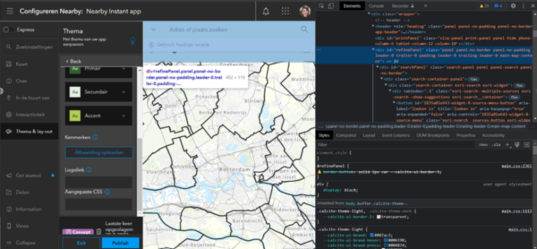

Bij het embedden van een instant app in een andere applicatie kan het wenselijk zijn om onderdelen van de applicatie, zoals de header of een inputpaneel, niet te tonen. Wanneer bijvoorbeeld de input voor het ‘in de buurt’-template door middel van een Experience wordt ingevuld, kan het inputpaneel worden verborgen in de applicatie, iets dat met de standaard configuratiemogelijkheden geen optie is.
In CSS documentatie, bijvoorbeeld op w3schools.com, staat hoe een element verborgen kan worden. Dit kan onder andere met de code ‘display: none;’.

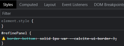

Om te bepalen hoe het te verbergen element heet, kan deze geïnspecteerd worden in de browser. Dit kan door met de rechtermuisknop op het element te klikken en te kiezen voor ‘Inspect’. Vervolgens opent het F12-paneel met de verschillende elementen op de browserpagina en de bijbehorende stijl.
Hover over de verschillende elementen en selecteer het juiste element wanneer deze oplicht. Onder ‘Styles’ is nu de juiste naam van het element te vinden. In dit geval ‘#refinePanel’.
Nu duidelijk is welke expressie nodig is om het element te verbergen en de naam van het element duidelijk is, kan deze informatie worden toegepast in de applicatie. In de regel voor Aangepaste CSS kan ‘#refinePanel’ { display: none; } worden toegevoegd om dit paneel te verbergen.
