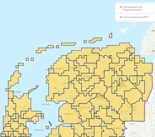

  1. Generaliseren – door de data zelf te vereenvoudigen wordt het aantal vertices en daarmee het aantal coördinaatparen in een lijn of vlak aanzienlijk verminderd. De hoeveelheid data die naar de cliënt gestuurd wordt neemt hierdoor ook af. ArcGIS Online doet dit automatisch, maar door ook zelf eerst de data te generaliseren verhoogt de performance omdat ArcGIS Online dan minder werk hoeft te doen.
Performance verbetering door gegeneraliseerde gemeentegrenzen
