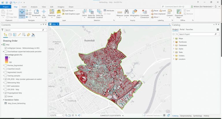

Het Machine Learning-algoritme maakt een raster met het resultaat, met twee klassen op basis van de gefilterde luchtfoto CIR die als input is gebruikt. De verharde en onverharde delen zijn op de juiste manier weergegeven, maar het model heeft wel moeite met schaduwen. Hiervoor zou u in stap 4 een aparte klasse kunnen maken om deze in verdere berekeningen te negeren.
Visualisatie van het resultaat: op straatniveau inzicht in verhouding verharding en vegetatie. Input voor klimaatadaptatie bij gemeenten.
Stap 7: In het resultaat is in het centrum minder vegetatie aanwezig (blauw). In de buitenwijk is meer vegetatie (geel).

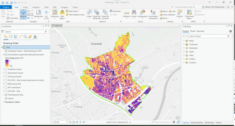

Stap 7: Percentage doorlaatbaar oppervlak per perceel berekenen
In deze laatste stap berekent u het percentage doorlaatbaar oppervlak per perceel. Dit doet u met een workflow van een aantal analysetools in ArcGIS Pro. In het resultaat ziet u waar in het projectgebied meer of minder vegetatie aanwezig is.
