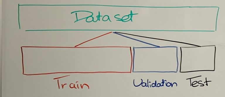

Een eerste stap die we nemen in het trainingsproces is het splitten van de inputdata in minimaal twee delen: een trainingset en een validatieset. Een vaak voorkomende verdeling tussen deze sets is 80% – 20%, waarbij 80% van de voorbeelden wordt gebruikt om een Deep Learning-model te trainen en 20% wordt gebruikt om het model te evalueren. De resultaten vanuit deze evaluatie kunnen worden gebruikt om de hyperparameters van een model te tunen, waarmee de validatieset het model dus indirect ook kan beïnvloeden.
Vaak wordt ook nog een derde deel in acht genomen: de testset, waarmee een getraind Deep Learning-model onafhankelijk kan worden getest.

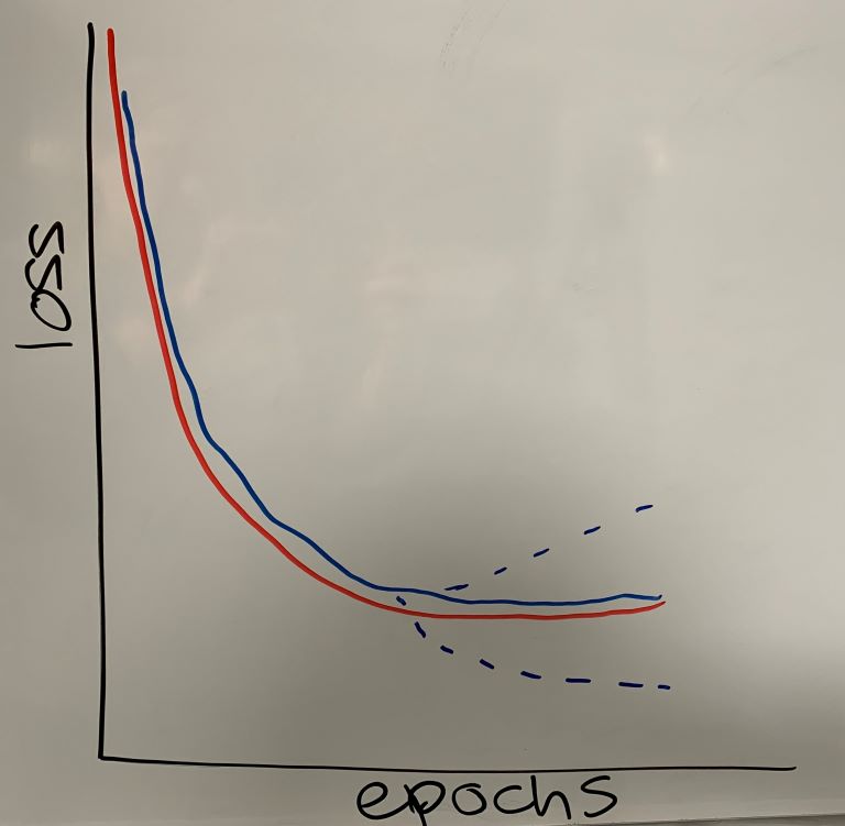

Het trainen van een Deep Learning-model gebeurt altijd met een aantal iteraties, zogenaamde epochs. Één van de uitkomsten van de training is de zogenaamde lossfunctie. Loss zou u kunnen zien als een getal dat aangeeft hoe slecht of hoe goed het neurale netwerk een voorspelling doet van een enkel gelabeld voorbeeld. De loss wordt voor zowel de training- als validatieset berekend. In een ideale wereld neemt de loss af naarmate het model wordt getraind en is de validatieloss ongeveer hetzelfde als de trainingloss.
Overfitting versus underfitting
Het kan zijn dat de validatieloss significant hoger is dan de trainingloss. Dit kan een indicatie zijn van overfitting, waarbij het neurale netwerk goed presteert voor de trainingset maar niet zo goed meer voor de validatieset. Vaak betekent dit dat een model te complex is geworden en niet goed meer kan generaliseren.
Underfitting, waarbij de validatieloss significant lager is dan de trainingloss, is het tegenovergestelde en betekent dat een model niet goed in staat is om de variabiliteit in de trainingset goed te herkennen in de validatieset. Dit kan bijvoorbeeld worden veroorzaakt als de validatieset enkel uit makkelijke voorbeelden bestaat.

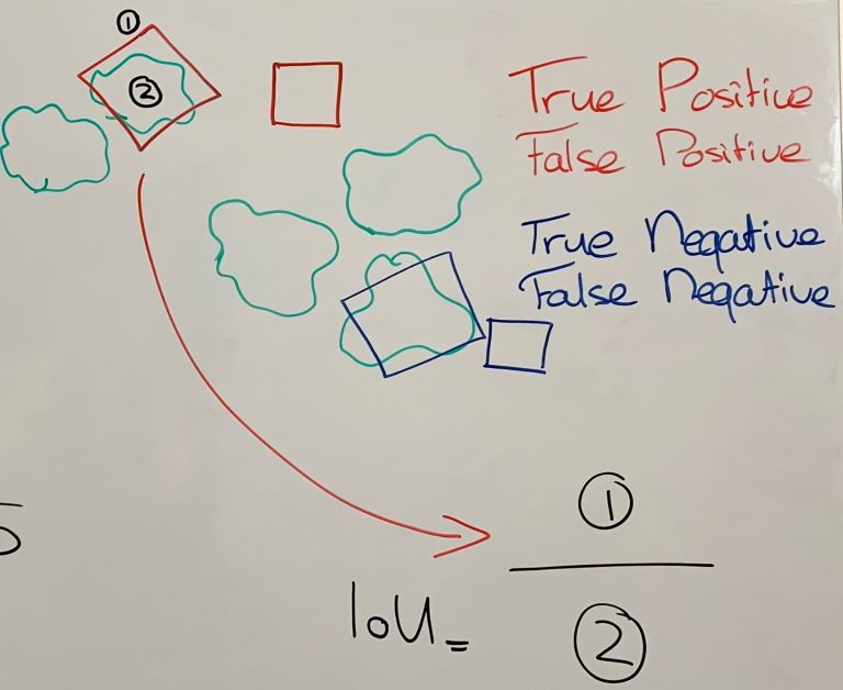

Om de nauwkeurigheid van een Deep Learning-model te bepalen bepaalt u of gedetecteerde objecten overeenkomen met een referentiedataset. Als u een Deep Learning-model traint om objecten zoals bomen te detecteren, zijn er vier mogelijke situaties. Er kan sprake zijn van een positieve predictie, waar het model voorspelt dat er een boom aanwezig is. In het plaatje zijn dit de rode vlakken. De donkerblauwe vlakken geven een negatieve predictie aan, waar het model voorspelt dat er geen boom aanwezig is.
Laten we eerst kijken naar de positieve predicties. Als het model voorspelt dat er een boom is, en dit is daadwerkelijk zo, wordt dit een True Positive (TP) genoemd. Als het model wel een boom voorspelt, maar deze er niet is, dan wordt dit een False Positive (FP) genoemd. Een belangrijke threshold hierbij is de hoeveelheid overlap tussen de bounding box van het gedetecteerde object en de bounding box van het daadwerkelijke object. Dit wordt de intersection over union ratio genoemd en bepaalt of een positieve predictie een True Positive of False Positive is.
Voor de negatieve predicties geldt: als het model geen boom voorspelt, maar er wel één aanwezig is, wordt dit een False Negative (FN) genoemd. Als er daadwerkelijk geen boom aanwezig is, wordt dit een True Negative (TN) genoemd.
