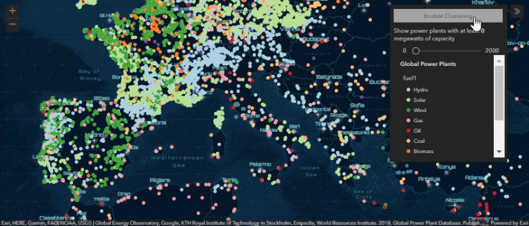

Gebruik clustering om de performance van je JavaScript-applicatie te verbeteren
